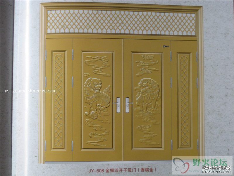

这是一个门花,生产时用大弄的液压机一次压花成型,现在想做这个压型的模具,请问用什么方法好?

看要求高不,要漂亮就要抄数了。看实物画也可以,但很久啊

用浮雕软件, 如TYPE3 北京精雕 之类的 用PROE是自寻烦恼

浮雕软件能考虑到出模问题吗?

这个貌似浮雕软件很简单   proe等于找死

但是要做成模具啊,做好后在设计钣金件时用模具成型,让花纹压在铁板上,用浮雕软件能做到吗?
