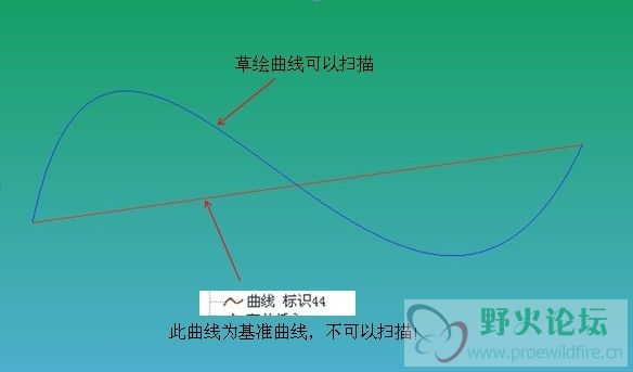

proe的基准曲线不能作扫描轨迹
先草绘样条曲线,这个可以作为扫描轨迹
我在利用其两端点做基准曲线,想用此基准曲线来做扫描轨迹,提示无效!!
求助

正常,通过基准曲线(比如方程)制作的曲线扫描的时候是不认的,
这个时候可以用可变截面扫描来扫描。

我以前是可以用可变截面扫描来扫描的,
现在5.0点击草绘,没反应,很郁闷

3,.0的好像是可以
3,.0的好像是可以,现在是5.0感觉不行饿

应该没问题的,再不行的话,把他复制,然后粘贴
