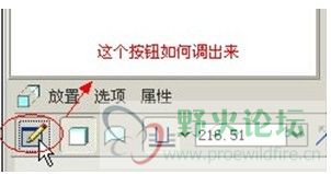

发表于 2011-6-8 20:13 | 显示全部楼层 |阅读模式
如图,我的proe怎么没有的?我用的4.0,求指导啊
 楼主| 发表于 2011-6-8 20:40 | 显示全部楼层
没人会吗?

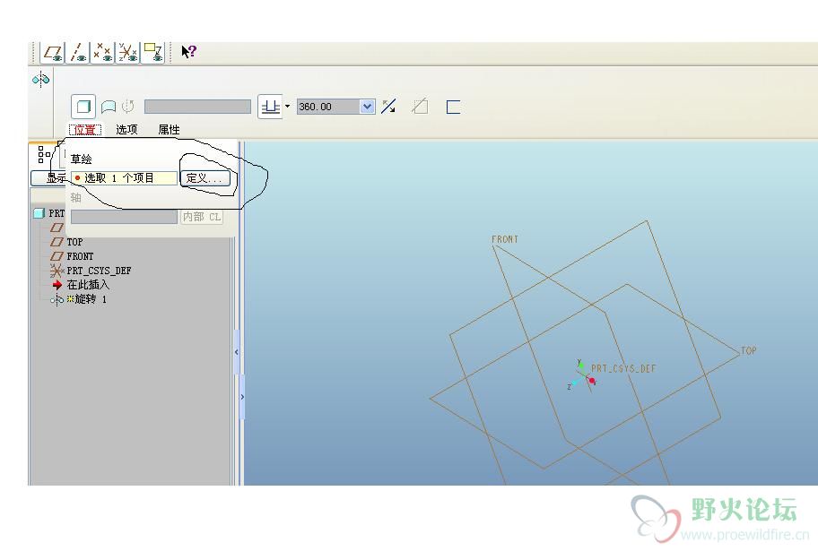

发表于 2011-6-8 20:52 | 显示全部楼层
本来就没有,在操控板里了,旧版本那里才有草绘图标

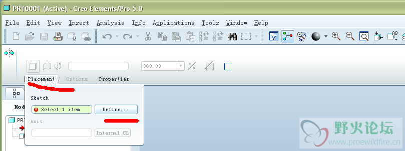

发表于 2011-6-8 23:51 | 显示全部楼层
原帖由 zxc2866299 于 2011-6-8 20:54 发表
新版本不能用了吗?
看好了

发表于 2011-6-9 04:53 | 显示全部楼层
放置——定义——选取要在其上草绘的平面。

发表于 2011-6-9 08:12 | 显示全部楼层
看图示
我用的是4.0的,
