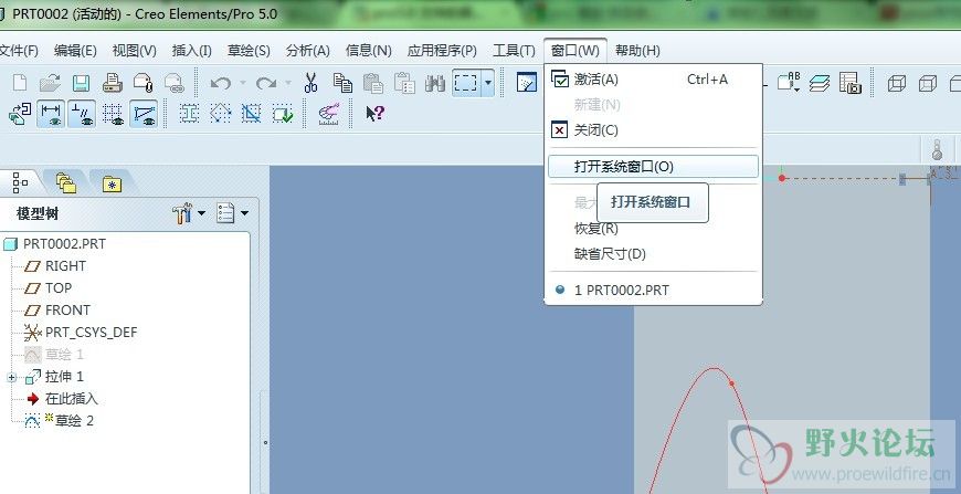

发表于 2011-6-8 20:03 | 显示全部楼层
点开 “系统窗口”后
输入 “purge”
就可以删掉以前那些没用的零件草稿

发表于 2011-6-9 16:31 | 显示全部楼层
2楼回复正确  输入PURGE  回车   再输入EXIT  就退出来了. 这样文件夹里就只有最后保存的一个文件了.
