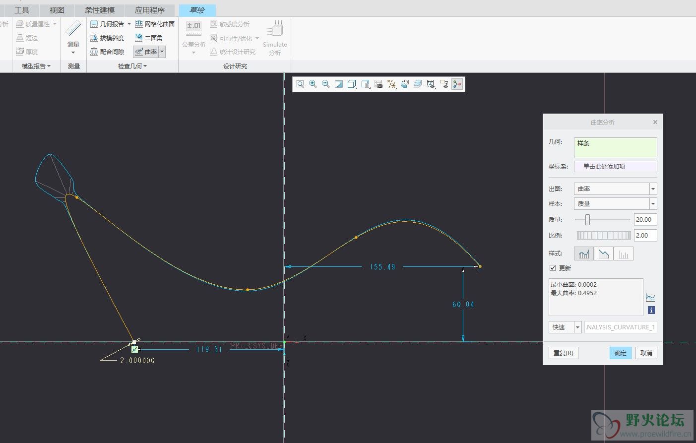

在草绘里面,样条曲线怎么看曲率好不好啊?看不懂那个显示曲率的线条?

发表于 2011-6-8 19:33 | 显示全部楼层
把曲率图掉出来看就知道了
101
发表于 2011-6-8 19:52 | 显示全部楼层
首先  草绘里面好像不能看  草绘里面对样条曲线曲率不显示
但是  你把样条曲线画好后  点“ok ” 退出草绘   再在 菜单栏 上“分析” ——几何——曲率 ,  选中样条 ,  就可以看见样条曲线的曲率图了

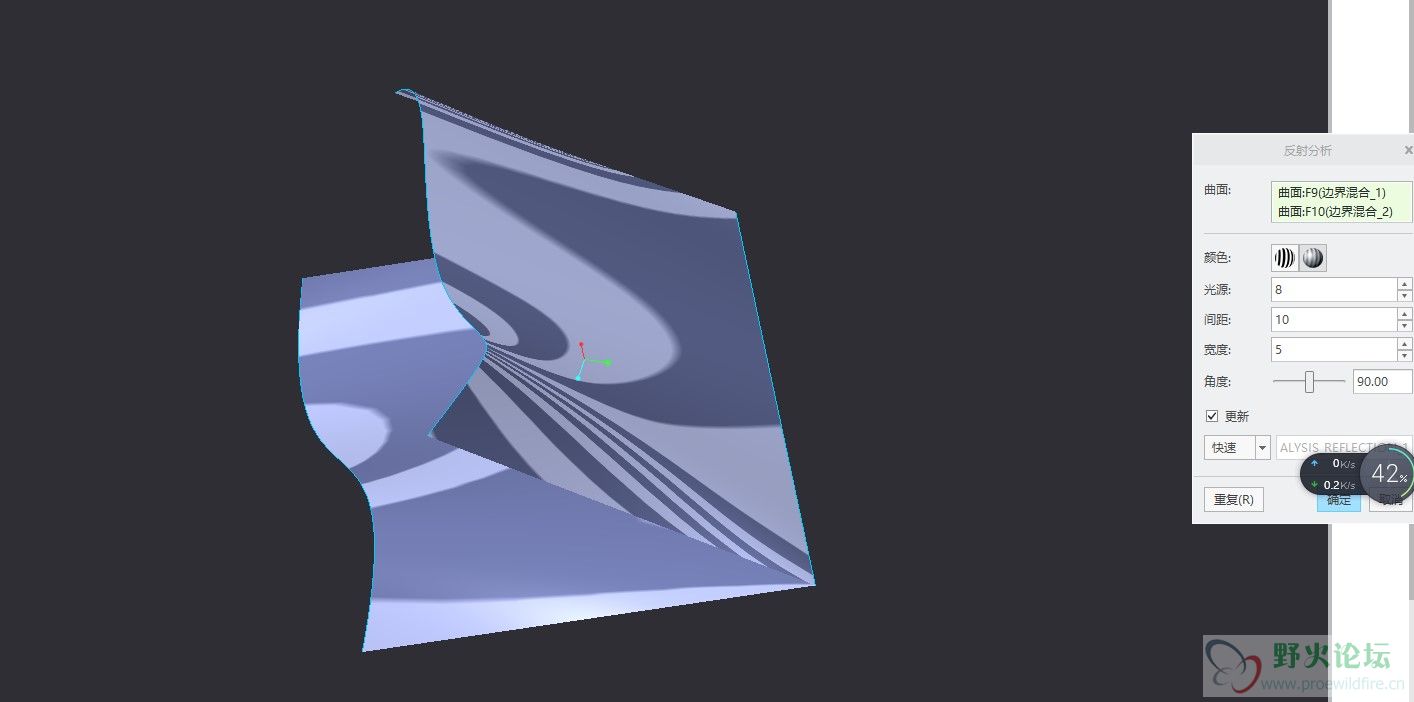

发表于 2020-6-16 08:55 | 显示全部楼层
我一般是这样看的------
不管什么曲线,使用曲率分析时,就看它的曲率连续跳动的趋势
如上图,如果曲率显示坡度很缓就是曲率平滑,这跟线就好,做出的面就很平滑;
反之,如果曲线曲率跳动很大,那么做出的曲面就凹凸感很强,不平滑;
再看使用两条曲线与同一条曲线边界出来的面,我们使用斑马线分析就可以看出:
曲率好的面就平滑,没有收缩感,而曲率不好的线,就有明显的收缩
你试试看,多做图多对比,就有感觉了啊
