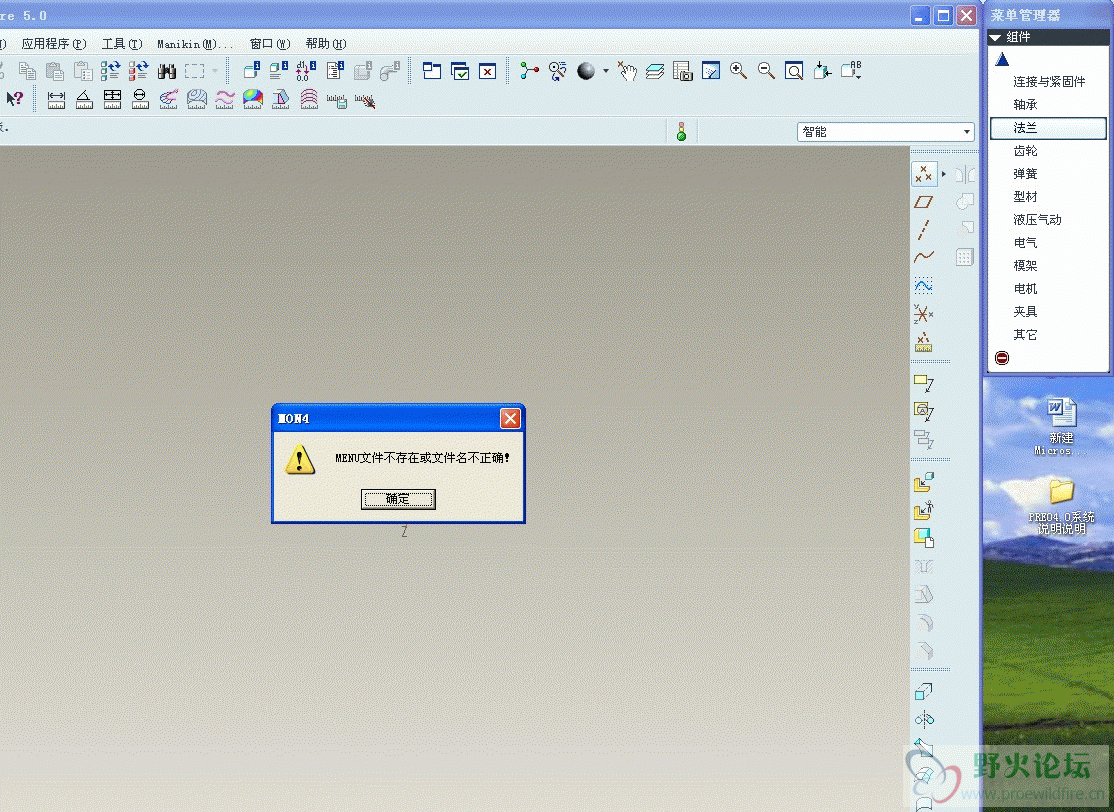

好不容易把PROE5.0里装上标准件库,结果如图:
没法用啊,零件的路径有问题,不知怎么才能弄好?

发表于 2011-6-8 18:42 | 显示全部楼层
系统变量没有弄好
变量名 MONLIBS_DIR  变量值 D:\MONLibs
变量名变量名 pro_library_dir   变量值 D:\MONLibs
D:\MONLibs是标准件的安装目录
