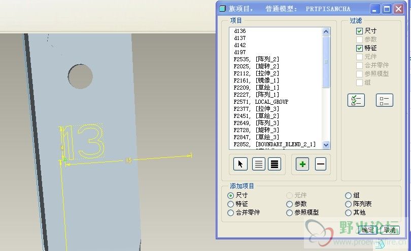

我想在零件上面写上数字,但是每个子零件的数字是不一样的,我在主零件写了数字,我该如何选择呢?
78
 楼主| 发表于 2011-6-8 10:53 | 显示全部楼层
图上的是13,子零件上依次是11  10   6
这该如何去选呢?

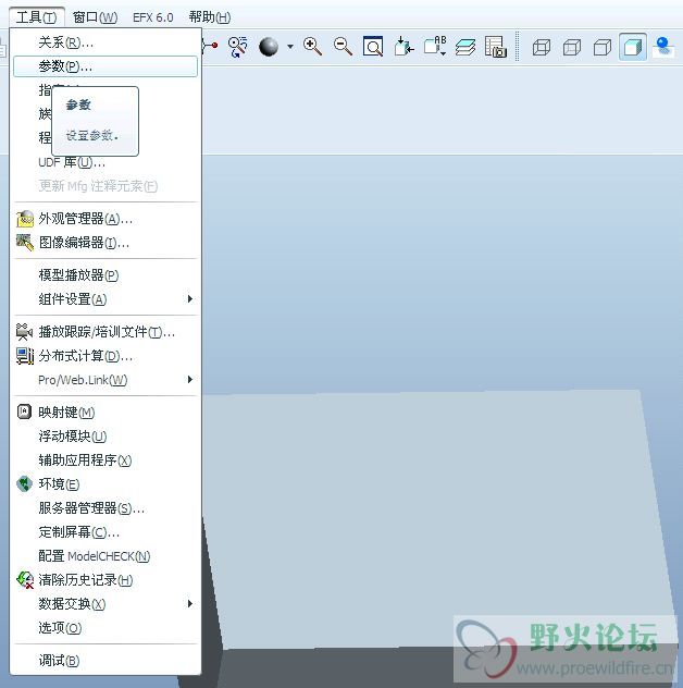

你可以尝试用族表的参数来试下,我这里没法做

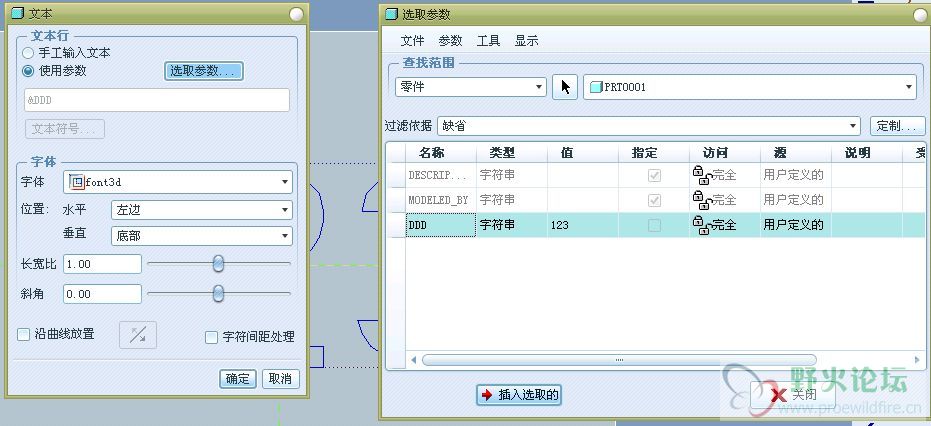

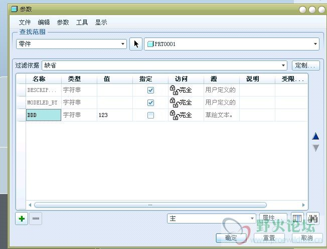

草绘也是可以使用参数的!!调用即可。
