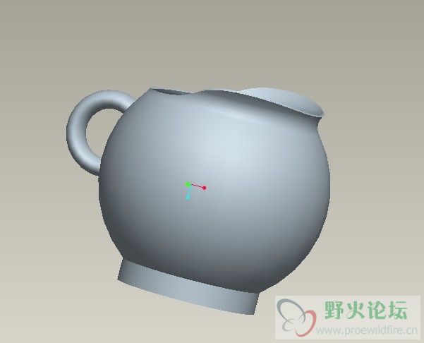

早上本来想上PRT的,可惜公司停电了,我给你讲下思路吧,下面那部分用旋转出来,上面部分呢,在上面的地方画个交截圆,具体位置要调下,然后造型4条曲线把下旋转圆与上交截圆连起来,曲线相切与下旋转曲面,然后就用边界做,具体做法可以参照鬼脸兄前段时间做的一个印章。

这个壶以前出现过吧  传送门:http://www.proewildfire.cn/forum ... p;extra=&page=1
附件内为4.0文件
[ 本帖最后由 pdc331727426 于 2011-6-11 08:37 编辑 ]
shuiping.prt.rar
149.41 KB, 下载次数: 371
