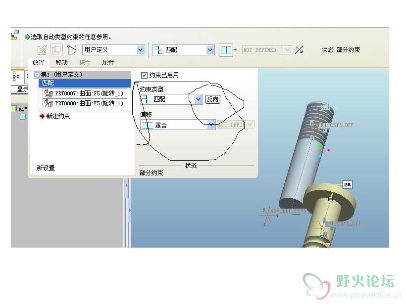

想做一个丝杆跟轴承座之间的模拟运动 可是轴承座在丝杆上的方向反了180度,可是怎么转过去啊?如图所示
求大家帮忙

发表于 2011-6-8 06:50 | 显示全部楼层
装配中,可以选反向的按钮

发表于 2011-6-8 08:28 | 显示全部楼层
装配
看图示.
一般约束需3个条件,因为产品有三个方向,
圆形产品除外,只需中心轴和加多一个面.

发表于 2011-6-8 09:35 | 显示全部楼层
装配
先将轴对齐,让后匹配面,保持一定距离,若方向相反则点击反向按钮就行了
 楼主| 发表于 2011-6-8 09:52 | 显示全部楼层
标题
我想做的是模拟运动啊,用了匹配不就不能动了吗??
 楼主| 发表于 2011-6-8 10:25 | 显示全部楼层
我用的是槽连接 但是方向没法转180度啊
