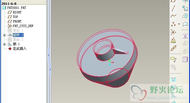

 楼主| 发表于 2011-6-8 07:54 | 显示全部楼层
问题似乎解决:旋转为封闭曲面不能创建肋,旋转为封闭薄壳则可创建肋。求高手完整解答,正在自学中。

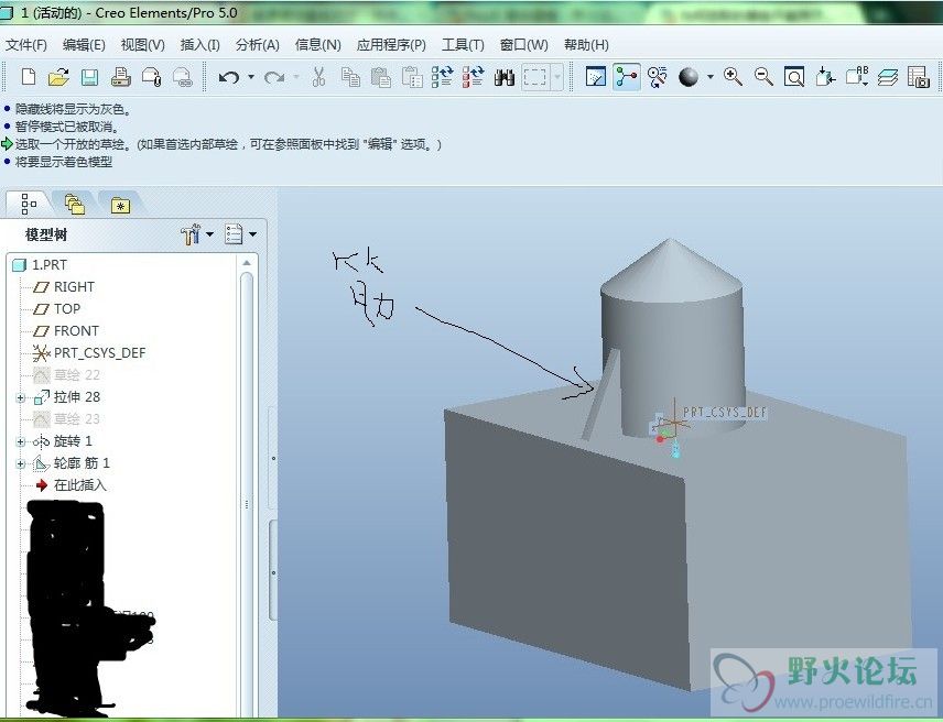

发表于 2011-6-8 10:43 | 显示全部楼层
原帖由 djk1020 于 2011-6-7 20:25 发表
解决了,两个拉伸特征间可创建筋,是不是拉伸特征与旋转特征间不能创建筋,求解答!先谢谢了!
可以啊  怎么不行

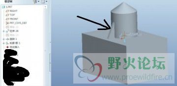

101
发表于 2011-6-8 10:47 | 显示全部楼层
上面图太小  换张

 楼主| 发表于 2011-6-8 12:03 | 显示全部楼层
原帖由 tianayangwei 于 2011-6-8 10:47 发表
上面图太小  换张
用封闭截面旋转成实体(实心)或用非封闭截面旋转成实体(薄壳)可创建肋:
但好像用封闭(或非封闭)截面旋转成曲面则不能创建肋!
