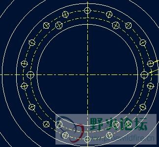

发表于 2011-6-7 18:47 | 显示全部楼层 |阅读模式
阵列后,形成的中心圆怎么标注
131
151
发表于 2011-6-7 19:10 | 显示全部楼层
用基准点标注试试
57
84
 楼主| 发表于 2011-6-9 08:38 | 显示全部楼层
没法,都抓捕不到虚线
47499
发表于 2011-6-9 20:49 | 显示全部楼层
用径向方式阵列的时候设置好中心圆尺寸,工程图里直接显示尺寸
97
136
发表于 2012-9-20 17:08 | 显示全部楼层
回复 4# 野火 的帖子
野火老大  我只看到有轴的方式啊 没有径向
我用的4.0
97
136
发表于 2012-9-20 17:25 | 显示全部楼层
原来是放置孔的时候 类型里面要选直径啊····
