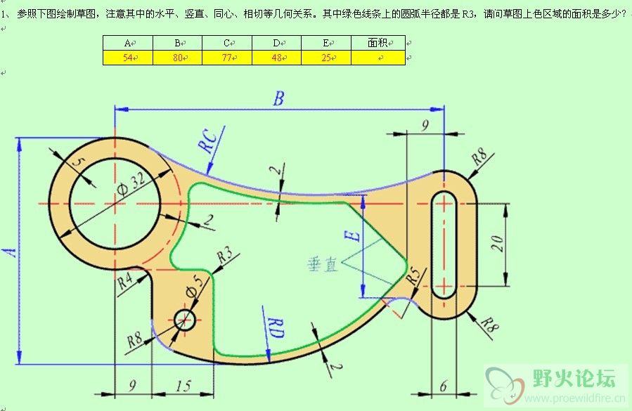

 楼主| 发表于 2011-6-7 17:27 | 显示全部楼层
里面共有8个题,帖个图给你们看看,就这一个是平面的,其他的都是建模
