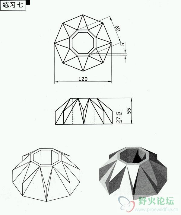

这个怎么画啊那位大哥告诉我啊
45
89
 楼主| 发表于 2011-6-7 17:35 | 显示全部楼层
是这个图纸

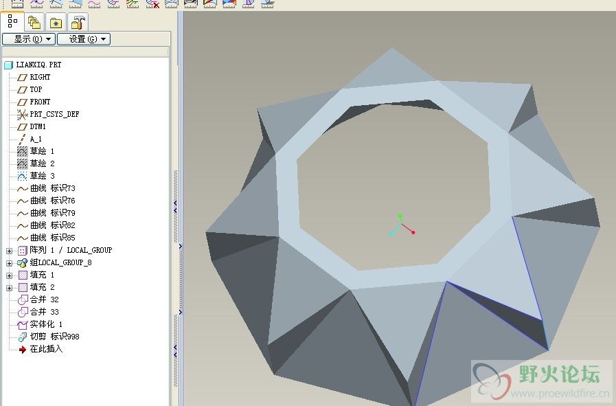

发表于 2011-6-7 21:10 | 显示全部楼层

发表于 2011-6-7 23:00 | 显示全部楼层
哦,不好意思,我这个最后一步和你的图不一样,你那个图更简单,直接拉伸,去除材料就行,我是用混合做的
