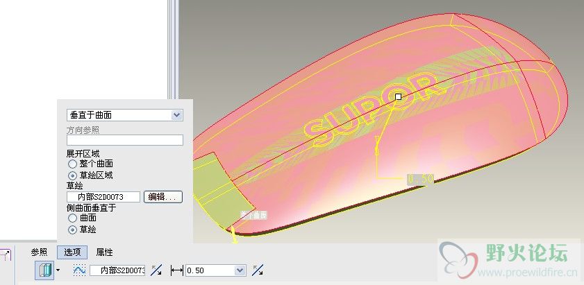

在一个曲面上如何画出凸起的文字或者图案,也就是类似LOGO的一些东西,求老鸟指教
最佳答案
查看完整内容
用偏移命令,在选项里面,创建草绘区域(点编辑即可进入草绘器)

发表于 2011-6-7 11:25 | 显示全部楼层
276
343
发表于 2011-6-7 11:35 | 显示全部楼层
用投影偏距

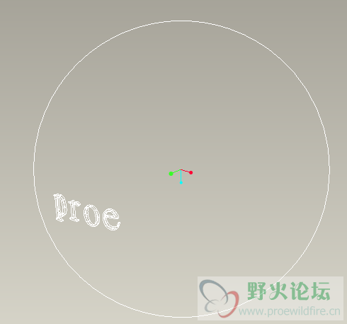

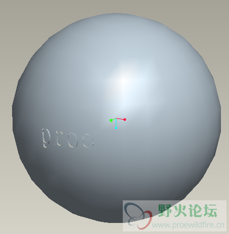

 楼主| 发表于 2011-6-7 14:18 | 显示全部楼层
怎么在曲面上草绘啊
48
62
发表于 2011-6-7 14:41 | 显示全部楼层
用拉伸,到偏移的那个面即可
1059
68
1335
发表于 2011-6-7 14:53 | 显示全部楼层
我在2楼说了啊。。。。。
 楼主| 发表于 2011-6-7 17:57 | 显示全部楼层
想问下2楼,为什么我直接填充文字进去就不行,草绘出文字就可以
