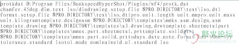

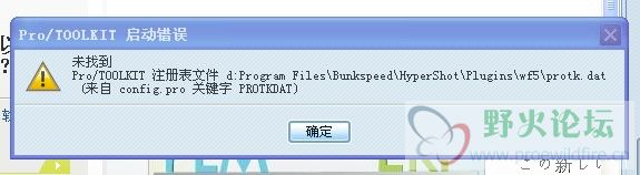

我按照工业渲染器HyperShot安装和挂PROE5.0方法,但后来打开proe5.0时 出现打开失败的问题,各位高手这是怎么回事啊?

还有新的问题 我的config文件很混乱啊

自己解决了 路径少打个“\”,我太2了
