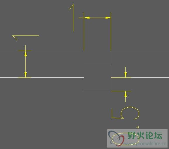

像这种半剪凸包在钣金内怎么搞?谢谢!

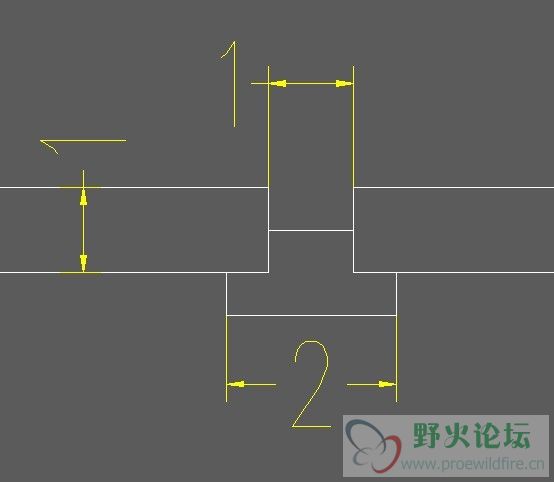

 楼主| 发表于 2011-6-7 13:57 | 显示全部楼层
是用的冲模,但是总是下面这种情况去了

选冲孔成型
记得选择排除曲面,就可以了.
