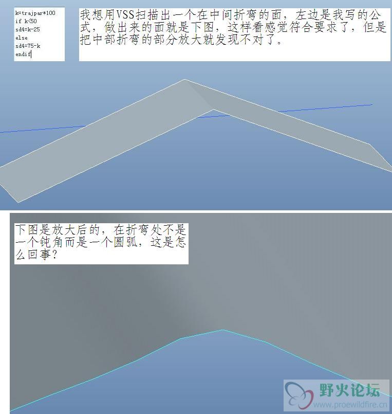

如下图。。。

sd4是哪个尺寸

把草绘传上来看看,最主要的是你有没做边折弯。

是以一条直线做轨迹,用一条直线做截面,SD4是截面直线到轨迹的距离。
