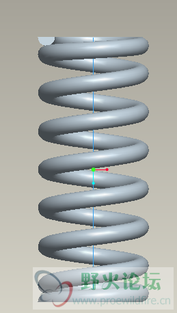

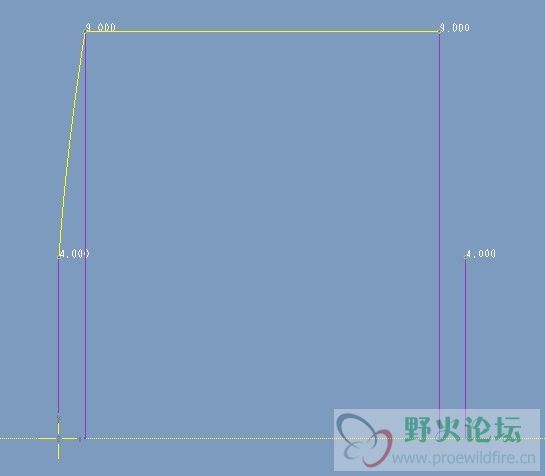

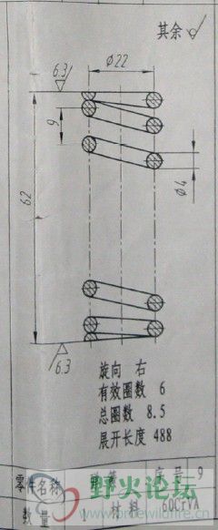

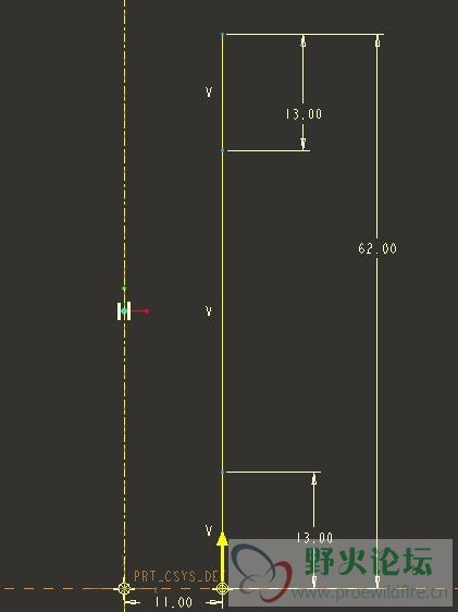

头尾两平端第一圈距离都是4,中间每圈为9
在可变螺旋扫描里,第一点和第二点是4过渡到9,并不是恒定的4.
如果第二点是4第三点是9,也是4过渡到9
不管我怎么做,都不能做出三段恒定的弹簧。
我要的是中间为9两端是4的弹簧,难道要做三次常数扫描?

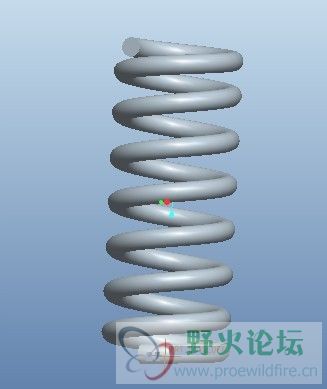

发表于 2011-6-7 11:59 | 显示全部楼层
你看看这样的行不
[ 本帖最后由 chaochao412 于 2011-6-7 12:08 编辑 ]
01.prt.zip
59.69 KB, 下载次数: 45

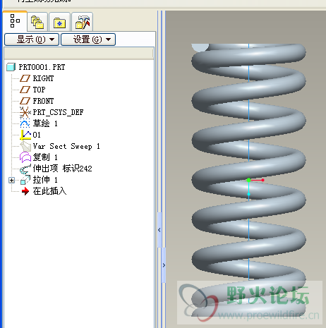

 楼主| 发表于 2011-6-7 22:13 | 显示全部楼层
谢谢你宝贵的意见,对于一个新手来说,有点复杂了。有没有更简单的方法?

发表于 2011-6-22 14:02 | 显示全部楼层
LZ 你节点选的正确吗?

发表于 2011-6-29 17:23 | 显示全部楼层
楼主的意思应该是这样的吧。。。。。

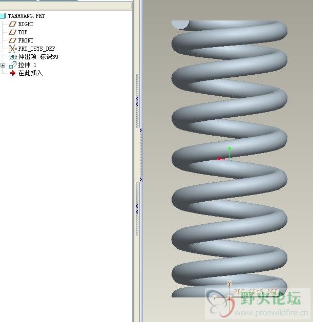

发表于 2011-7-6 15:24 | 显示全部楼层
这不是一个可变螺距扫描,首尾用旋转,再切除!
发表于 2011-7-13 14:32 | 显示全部楼层
标准弹簧,工作中用的,可以改参数获得各种弹簧
standard_spring.prt.rar
40.85 KB, 阅读权限: 1, 下载次数: 53
