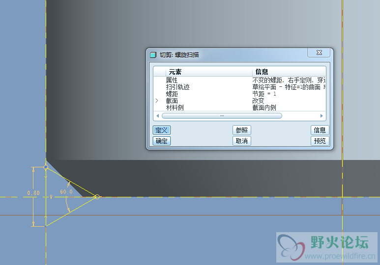

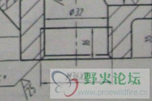

大径36
小径32
螺距2
我用关于螺旋扫描做螺纹做特征时会发生错误
分析是截面相交造成的
131
151

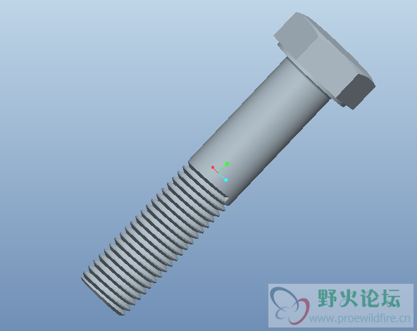

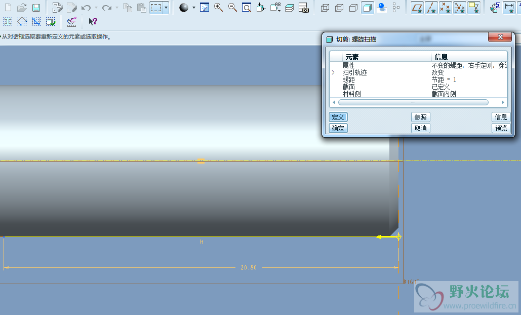

发表于 2011-6-6 23:07 | 显示全部楼层

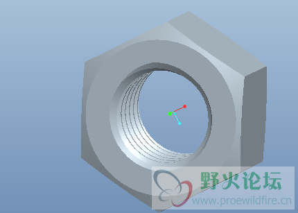

这是我做的
131
151
发表于 2011-6-6 23:09 | 显示全部楼层
附截图

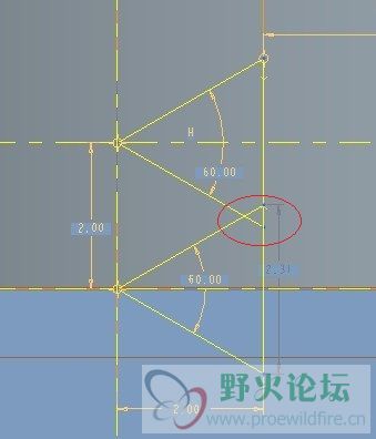

 楼主| 发表于 2011-6-6 23:34 | 显示全部楼层
原帖由 wdc2010 于 2011-6-6 23:04 发表
既然螺距为2,你草绘的正三角形边长最大为2,边长为2时螺纹牙刚好为三角形,小于2则为梯形。
牙高不是为2吗,如果这样画的话,不就是只有1.73了?难道不是60度的螺纹?

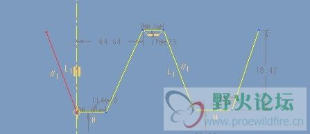

发表于 2011-6-7 09:57 | 显示全部楼层
牙高不是为2哦,其实你可以查下机械零件手册,螺纹参数很详细。你那图里怎么画了两个正三角形?
下面是我的部分操作,如附图:
 楼主| 发表于 2011-6-7 22:03 | 显示全部楼层
回复 6# wdc2010 的帖子
两个三角形是我分析出错画的
[ 本帖最后由 liee 于 2011-6-7 22:24 编辑 ]

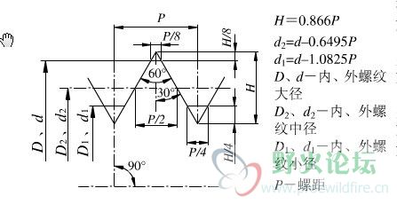

发表于 2011-6-8 10:28 | 显示全部楼层
国标尺寸如下图   请不要乱画
 楼主| 发表于 2011-6-8 22:35 | 显示全部楼层
谢谢各位,螺纹是有标准的,我们套用就行了
