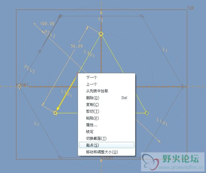

自学中,看到这个例子,第二个截面三角形的起始点方向,怎么换出来的图都一样
按我的理解,应该不一样的,哪位朋友帮忙指点一下?先谢谢了

发表于 2011-6-6 21:45 | 显示全部楼层
混合的什么的话,点亮那个点,然后点右键(点住等到出菜单),选起点,换个方向重复一次操作。

发表于 2011-6-6 22:08 | 显示全部楼层
建立混合特征时,所有界面必须具有相同数量的边。当界面边数不相同时,可通过如下方法解决:
1.分割:使用草绘工具栏中【分割】命令奖一条边分割成为两条或者多条,从而打到增加截面顶点的目的。
2.采用“混合顶点”的方法指定一个点作为一条边,使用此点可与其他截面上的一条边相连。(选中顶点,右击并选取快捷菜单中的【混合顶点】菜单项,或单击下拉菜单【草绘】→【特征工具】→【混合顶点】菜单项,顶点出现一个圆圈,表示次顶点为混合顶点)
若截面间的起始点位置不合适,可更改其起始点。
1.若想改变起始点,首先选取要作为起始点的点,单击下拉菜单【草绘】→【特征工具】→【起点】菜单项,或右击并在弹出的右键菜单中选择【起点】菜单项,此时箭头移至此点,表示此点成为新的起始点。
2.若要改变顶点的连接方向,选中起始点,单击下拉菜单【草绘】→【特征工具】→【起点】菜单项,或右击并在弹出的右键菜单中选择【起点】菜单项,此时箭头翻转,表示顶点连接时顺序翻转。
你的图形,要改变起点方向如下图

 楼主| 发表于 2011-6-7 16:21 | 显示全部楼层
谢谢楼上各位!尤其是还截图的那位朋友
不过,可能大家没明白我的意思
2,3楼的朋友说的我也知道
但是,我一直奇怪的是,两个图的起始点方向相同或者相反,出来的图都一样,按说应该不一样的呀
是我理解错误???

发表于 2011-6-8 11:04 | 显示全部楼层
回复 6# yxxsnow 的帖子
按我的理解,因为你的两个截面一个是正三角形一个是正六边形,所以起始点方向相同或相反出来的图形都一样,就和你的截面是两个圆效果一样。。。不知是否是这样
另外,下载是不收钱的,除非你设置了收费。。。
