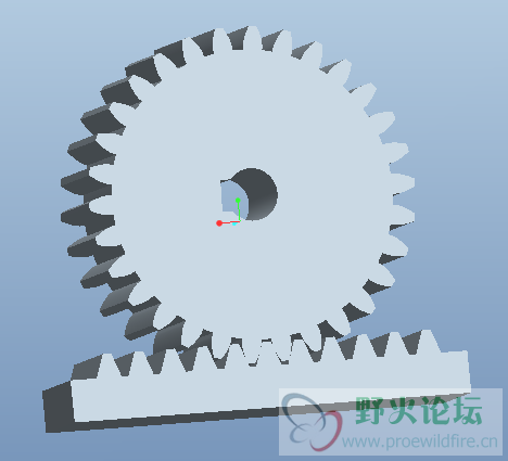

想要叫齿轮和齿条啮合,在PROE中怎么做仿真  具体步骤是怎么样的  有哪位大侠帮帮忙  急 附上图   有心的高手可以QQ243493441  发文件求帮助

装配之前建两条基准线,一条是齿轮旋转轴,一条是齿条中线(相当于齿轮的分度圆),这两条线应该是异面垂直的直线,之间距离为节圆半径。然后齿轮用销钉连接,齿条用滑动杆连接,然后再给他们一个齿轮副连接就行了,完了定义伺服电机。给你一个我原来做的5.0PRT:

干涉了 顺便运动  还能测出齿轮接触反力
