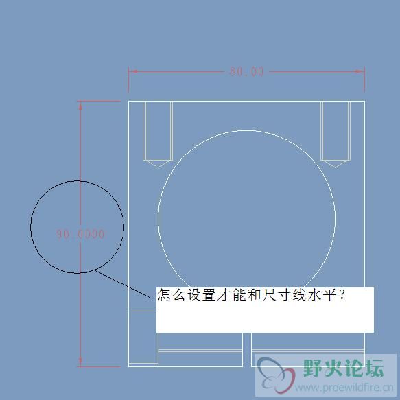

正试着用PROE工程图出图纸,有个问题请明白人指点.
图中画圆圈处的数字怎样设才能和尺寸线水平?
谢谢
47499
发表于 2011-6-5 21:25 | 显示全部楼层
工程图配置文件*.dtl常用选项及使用详解
http://www.proewildfire.cn/thread-9736-1-1.html
