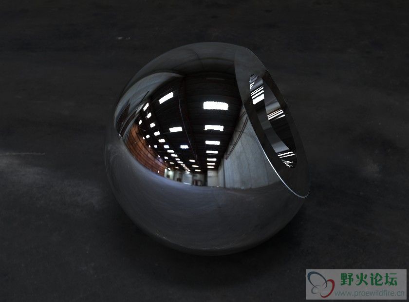

各位高手们,我想做一个金属抛光后的渲染图,IGES文件我已经上传,可否帮小弟做一个样子,类似于不锈钢的材质,希望有高手用KEYSHOT制作一个,万分感谢!!! 00000.rar (2.85 KB, 下载次数: 51)
285
421
发表于 2011-6-5 17:04 | 显示全部楼层
看看行不

 楼主| 发表于 2011-6-5 20:18 | 显示全部楼层
前辈,可不可以使球面对反射更加清晰一些呢?

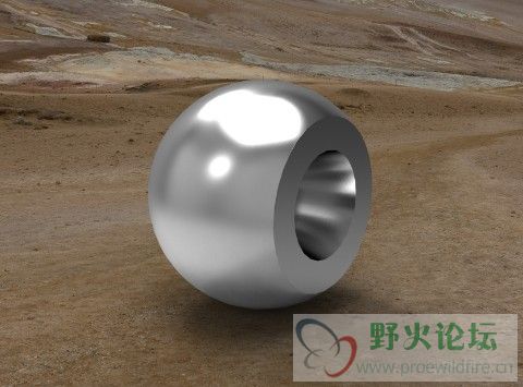

 楼主| 发表于 2011-6-5 20:20 | 显示全部楼层
挺好看的,方便的话,可以把您的制作文件发给我吗?

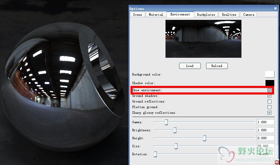

 楼主| 发表于 2011-6-5 23:19 | 显示全部楼层
5楼道前辈,如果背景图是白色,环境中只有灯的那种情况,作出来的效果是什么样的呢?反射的品质是我想要的。

发表于 2011-6-6 11:05 | 显示全部楼层
回复 6# proewildfire0 的帖子
只要将环境中的选项关掉即可

这位哥,那个文件我没存啊。。。。。  一共4步啊:附材质(Metal里面的Chrome),加载环境光源,关掉环境显示,渲染。

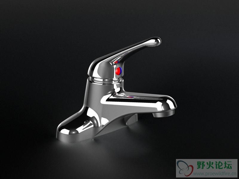

 楼主| 发表于 2011-6-12 18:09 | 显示全部楼层
