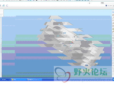

有哪位大虾知道这样的显示画面是怎么回事啊  根本没办法使用命令啊    只要鼠标移动一下就成这样了  附件是我截屏下来的  麻烦大虾们帮助啊  我运行SW的是时候没有这种问题的

发表于 2011-6-5 12:27 | 显示全部楼层
直接贴图多好啊 这样什么也说明不了

 楼主| 发表于 2011-6-5 13:19 | 显示全部楼层
直接贴图没有链接地址啊 大虾

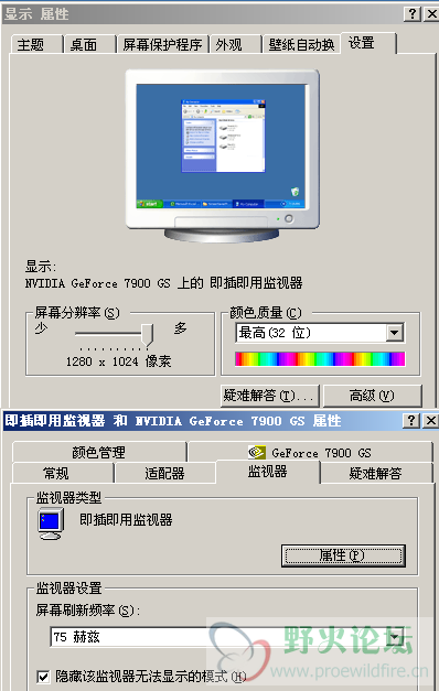

我原来也遇到过类似的情况,建议楼主升级一下显卡驱动,然后把屏幕刷新频率调高点,具体操作:
桌面右键---属性---设置---高级---监视器---调节屏幕刷新频率,如图:

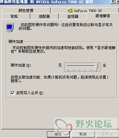

另外楼主把硬件加速打开试一下:

304
350
