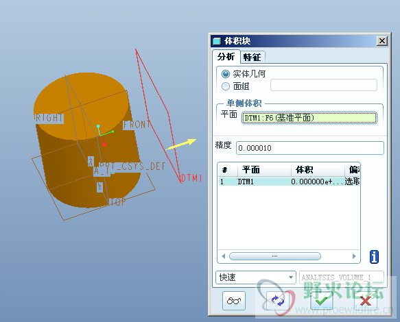

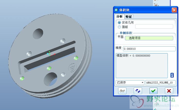

proe测量体积为0,怎么回事?

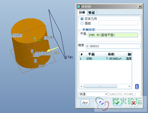

那是因为你现在还没有选中定义体积分析所需要的平面,而系统默认的平面的方向不对。所以体积就显示为零。如下图:
改变箭头方向,结果就对了

原帖由 wyqqtang 于 2011-6-5 11:27 发表
102925
改变箭头方向,结果就对了
102926
