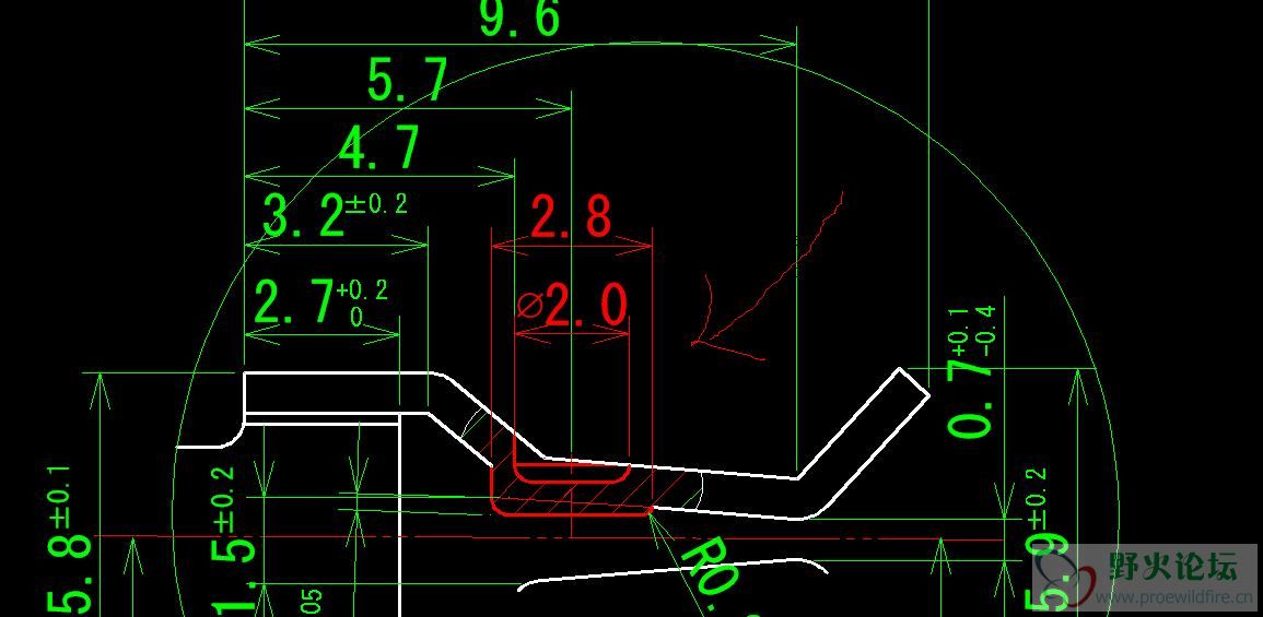

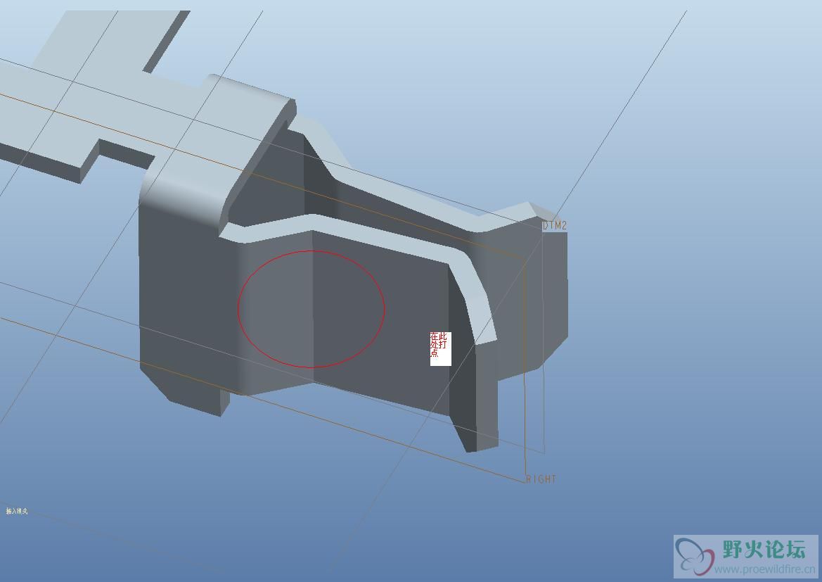

1.我的proe版本是 croe 5.0;
2.附件是proe的三维图和二维图纸;
3.我如图示的弯角处,用凹模、凸模工具都不行,报错说曲面重合;
4.还有一点小弟不明,成型的凸点要求圆角0,3mm,可是冲压成型要加壁厚的呀,圆角一下子就到了1mm了,我查过资料如果将边界面与冲压的外表面重合,就不用加壁厚成型了,可我要做成型的地方时弯角,这个能处理吗?
5.请大家指点,非常的感谢看帖的人、更感谢关注贴的人、最感谢回帖的人,谢谢了。

发表于 2012-1-16 12:26 | 显示全部楼层
可以做 是你没有注意到细节 那个斜度 模型要做斜面
