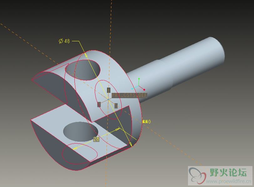

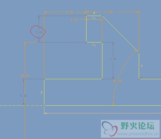

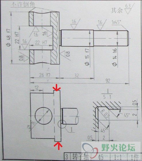

主视图的俯视怎么不对,红色尺寸是多少?
那个90度怎么定位

就是48啊,如图
第二张图少个直径
[ 本帖最后由 pdc331727426 于 2011-6-5 00:47 编辑 ]

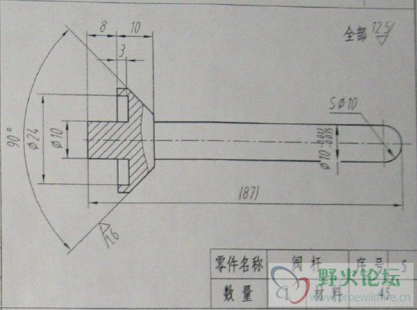

那个90度。如何定位?
y轴可以移动啊

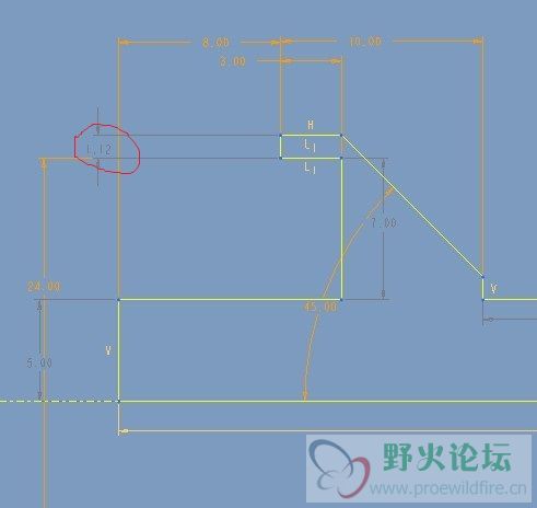

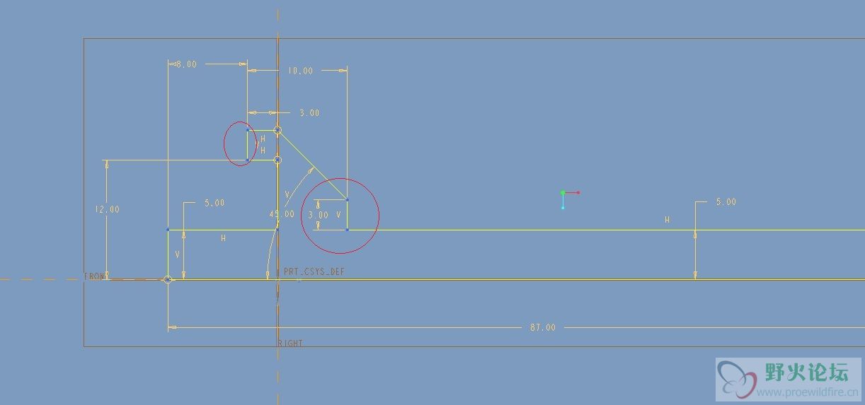

发表于 2011-6-6 09:47 | 显示全部楼层
你的第二张图纸少一个尺寸。
你的第二张图纸少一个尺寸。~3mm尺寸直接控制整个外援尺寸的大小。

第三个图哪里来的啊 没看懂
