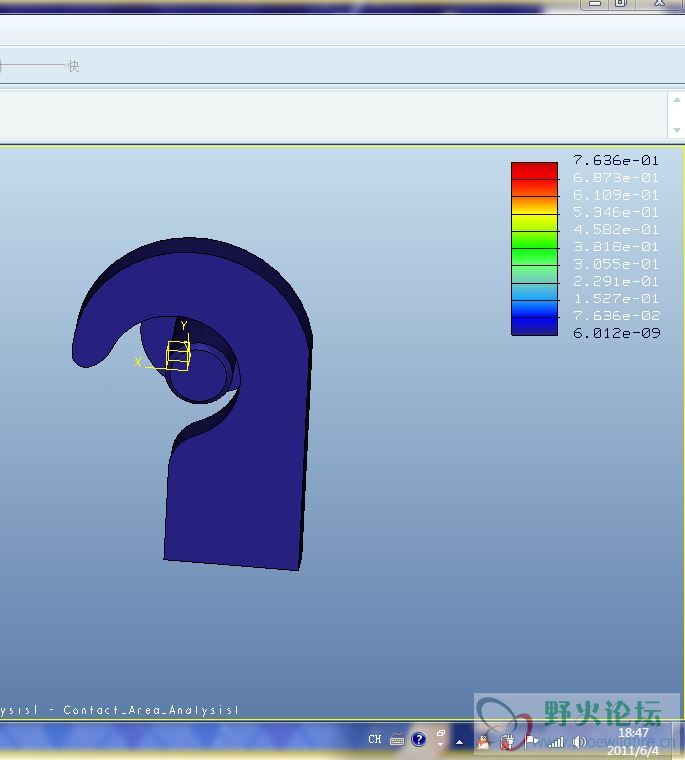

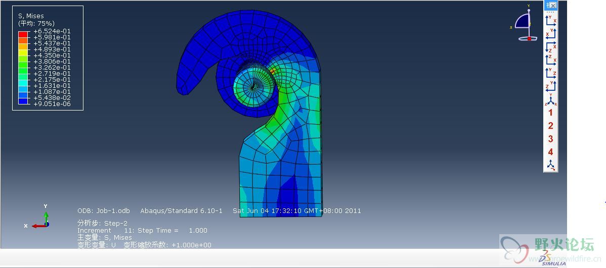

用PROE的分析结果和ABAQUS的分析结果对比了一些发现还有有微妙的差异,PROE的网格很垃圾所以采用了自动划分,ABAQUS的网格采用手动划分,其余的载荷约束全部相同,
可能和PROE的网格质量有关系,希望以后PROE的网格能有所改善。结果看图
本例来至龙镇工作室的一本《结构热力学分析》

是呀 proe 的网格确实没有abaqus好
