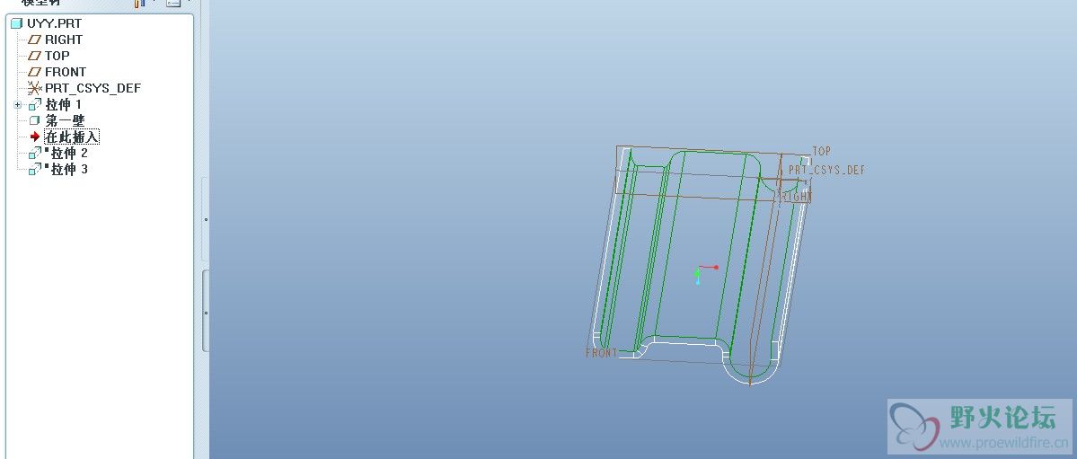

请问这个怎么转成钣金

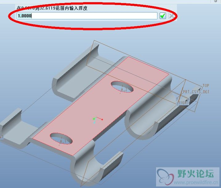

你要把那个模型树里的“在此插入” 4.jpg 拉到后面的两个特征前面,然后点“应用程序”里的“钣金件”,出来的菜单里选“驱动曲面”(也就是你把它变为钣金的绿色面的那个曲面),再输入你要的钣金的厚度。这些做完之后就可以换成“线框模式”查看是否成功了,成功之后记得把刚才的拉回模型树的最下面。看图吧。

还有,要成功使用那个“应用程序”里的“钣金件”的驱动曲面的话,前提是你的实体零件的厚度是一样的。厚度不一样的话只能用那个“壳”。
