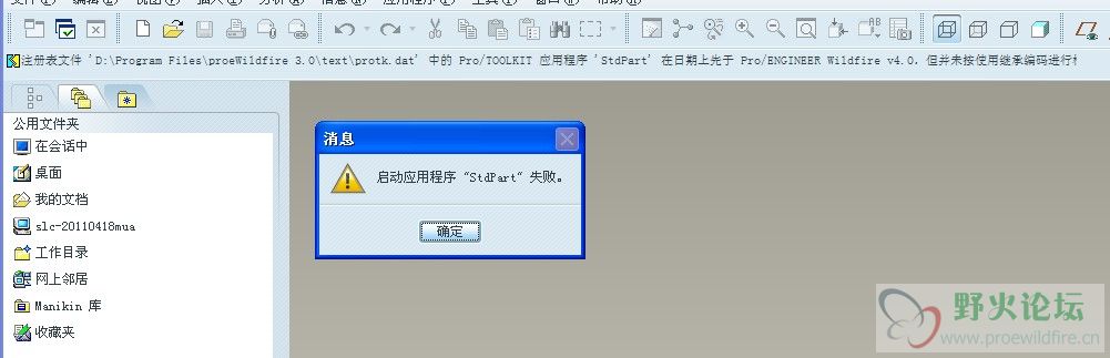

PROE 5.0的F000可以使用但换了M060就出现如下面图的问题了。
求高手解答!

好像是要在text目录下的         protk.dat      的 end之前  加一句unicode_encoding false,然后再试试,希望能有用!

谢谢! 行了。
