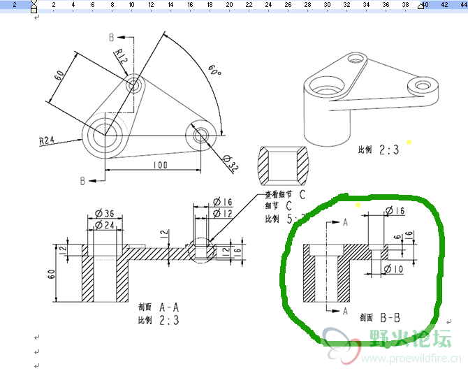

这个剖面B-B用那种剖面画的,那剖面线又是怎么画请各位大哥详细的指教下最好有图,谢谢了

“BB剖”叫阶梯剖

有必要用阶梯剖吗?怀疑这画图是不是有问题,直接剖不就完了吗?

两圆间直接拉直线的效果跟B-B剖面一样把!

画剖面还要考虑投影,即位置关系。用阶梯剖可以更合理的放置图形,因为那两个圆是斜的。在proe里面用偏置的方法就可以了。希望我没犯错。

现在国标 定义剖面 都是向着三维软件的开发方向的 阶梯剖现在叫两平行面之间的剖面 旋转剖叫两相交平面的剖面 是不是很形象
