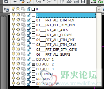

按照网上教程设置图层后,的确是真确的,但是那些老的图层还待到到CAD中,请问如何解决。期待高手。图片是我截取CAD中图层管理器的,只是最下面是需要的,上面图层是多余的,如何不让上面几个图层生成。图二是proe中图层,

CAD中右图层转换

最好还是就在proe里面出图吧 论坛里面看看也不难

试过无数次,都不能达到你想要的结果,这结果也是我想要的!请问楼主,你的不同线型可以放到指定的图层上么,还有转到Cad后的图层名没有在设定的图层名之前自动添加零件名么?本人用4.0版本,居然还有这个问题!不过,楼主可以在proe中先删除所有图层,再试试看输出后有何种结果!

工程图画好后点文件-另存为-导出-点DXF-设置-属性-层-将DXF的层全部删除再点导出生成DXF文件
用CAD打开就不会出现多余的层
新手不知道怎么传图片,见谅。
