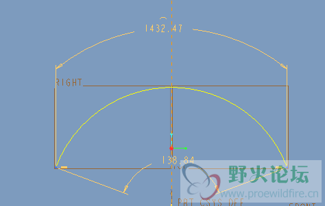

    近期我装了Proe5.0(C0000),草绘圆弧标注角度时,先起点,端点,弧线中间一点最后在弧线外点击中键后,显示的是弧长,而不是想要的圆弧角度.求求各位有没有其他的方法.

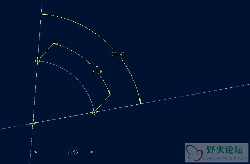

圆弧标注角度方法
点标注图标:然后点圆弧起点,圆弧中心点,再圆弧端点.最后在任意点单击中键即可.

弧度标注:端点---弧上一点---端点---中键
角度标注:端点---弧心---端点---中键
