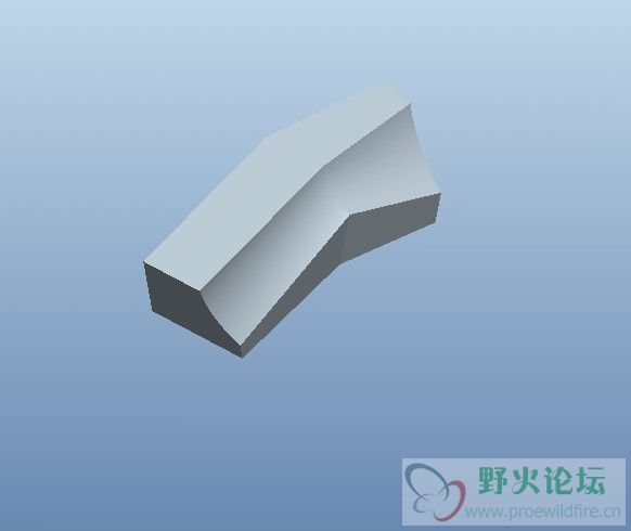

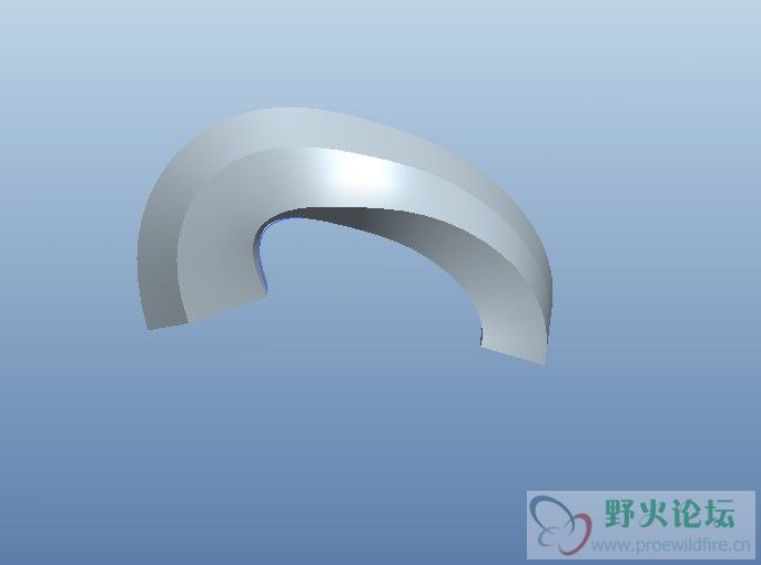

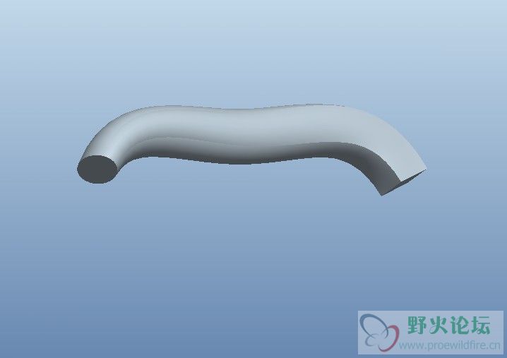

混合指由数个界面在其顶点处用过渡直线和曲线连接而成的特征。按截面的位置关系可将混合氛围平行混合(图1)、旋转混合(图2)和一般混合(图3)。

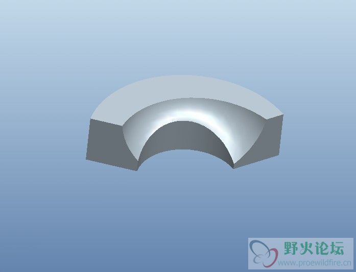

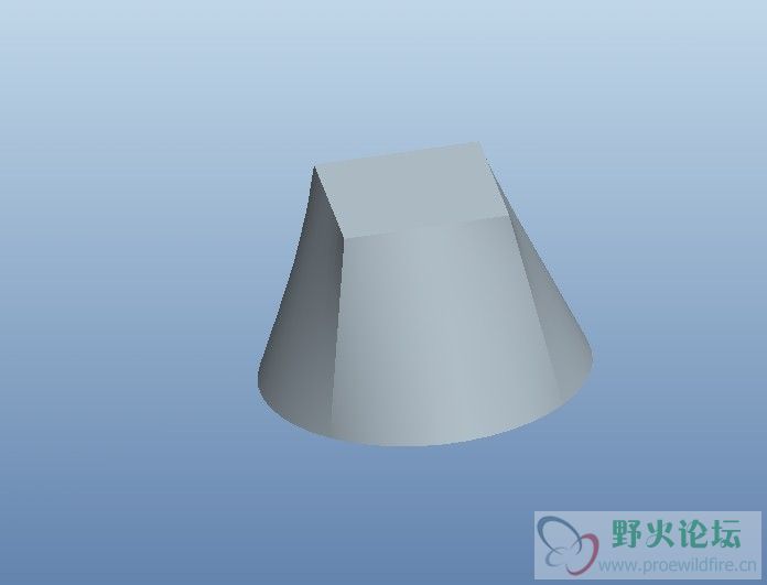

扫描混合特征综合了“扫描”和“混合”的特点,将数个截面沿着一条轨迹线依次混合形成实体、曲面、壳体或去除其他实体材料。(图4,图5)

图1 平行混合
图2 旋转混合
图3 一般混合
图4 扫描混合
图5 扫描混合
