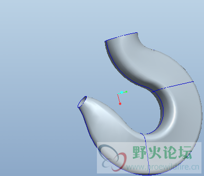

上图是我画的钩子,边界混合为什么总是不成功啊!请大家赐教啊

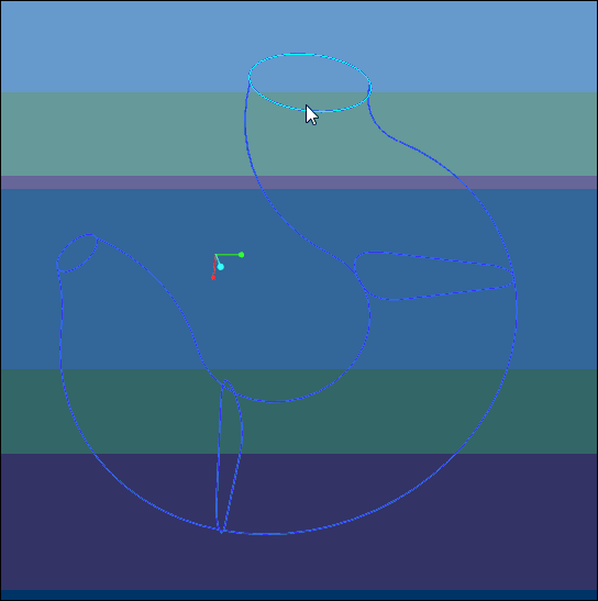

楼主混合特征的截面草绘一点都不干净整齐,我改了很多啊,下面逐条给你指出来吧:
第一,草绘5末端莫名其妙的多出来一段直线,去掉这条直线后,再加上点在线上的约束,使圆在两条轮廓线上
第二,草绘3的顶点处,两条弧互相交叉,你放大看看,同样缺少约束
第三,混合的时候相应的圆弧起点错位,导致发生扭曲如图

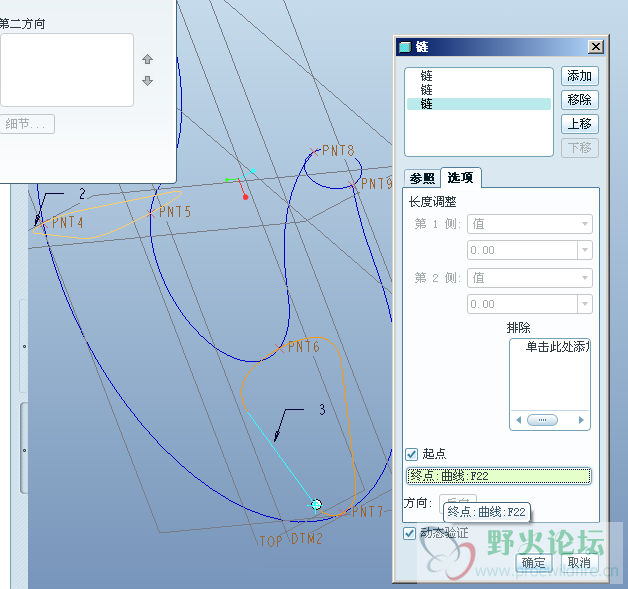

解决方法,打开如图所示对话框,更改起点,不过在这之前需要在草绘中在相应的部位打断点

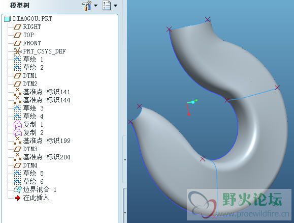

基本上就是以上几种错误,改过之后就可以了,结果
5.0prt文件: diaogou.prt.rar (80.23 KB, 下载次数: 81)
有句话说得好,好面还要好线,前面草绘太抽象,等到曲面创建失败,回头返工花的时间就更多!
