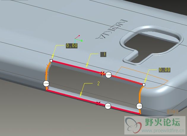

麻烦各位高手看下附件里面的实体那三个孔要怎么样才可以补起来。

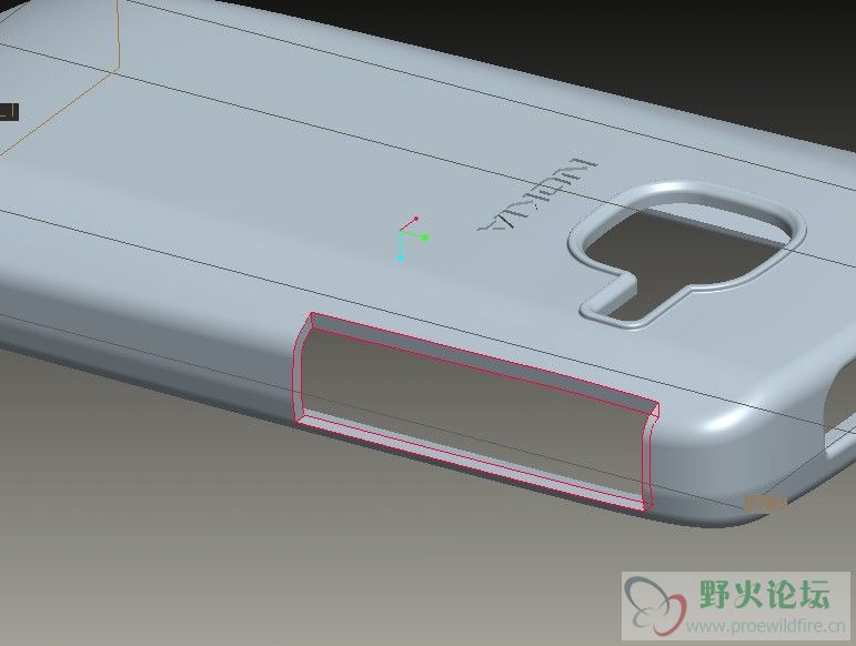

发表于 2011-6-6 10:49 | 显示全部楼层
先在实体上砍一刀,拉伸去除材料
然后分别选取两个方向的的两条链,设置相切(取消内部边相切),并且要设置控制点,虽然没有出现预览的黄色曲面,但是依然可以生成的
如图
然后将内壁的那个面依照上述方法补上,便可以实体化了。。。。由于没有做全,就没有PRT了。。。。。
