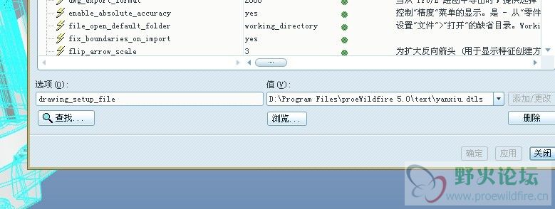

发表于 2011-6-3 14:32 | 显示全部楼层
你可以在工具--选项中看看你工程图配置文件的位置,然后改一下

回复 楼主 笑89 的帖子
在你的安装文件里打开X:\Program Files\proeWildfire 5.0\text\prodetail.dtl.记住用记事本打开,但是别改了文件的属性.修改projection_type                                 FIRST_ANGLE/THIRD_ANGLE即可.记得保存哦
