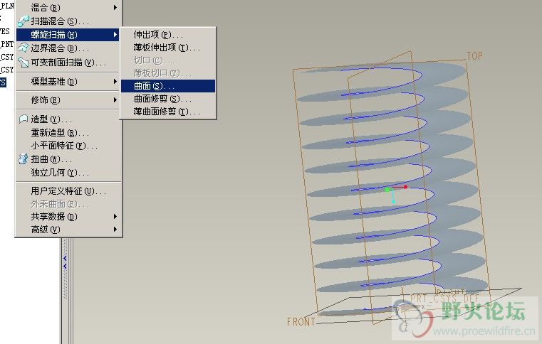

应该还有办法,你看看下面的行不
你先用螺旋扫描画一个螺旋的曲面,然后提取他的边就可以了

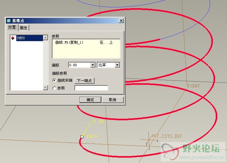

发表于 2011-6-3 13:54 | 显示全部楼层

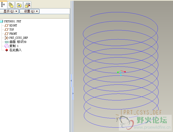

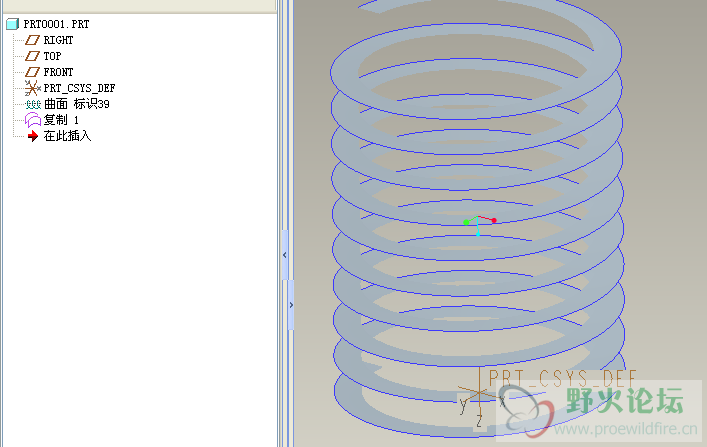

先螺旋扫描曲面
复制边作为你的扫描轨迹

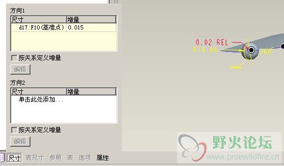

在复制好的曲线上做一个基准点,再过这个基准点和螺旋轴线做个基准面,在这个基准面上旋转个球,最后把这3个特征编组
设置阵列参数,选择尺寸阵列,选择REL那个尺寸,数值要看你当初建立基准点的时候选择的是比率还是数值

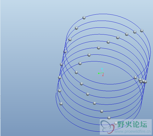

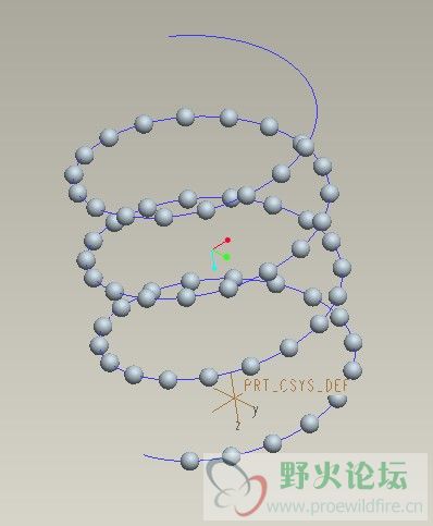

现学现卖,来一个!
5.0的prt文件:
prt0001.prt.rar (139.53 KB, 下载次数: 82)
旋转第一个小球的时候,草绘参照平面不能选成已有的三个基准平面,否则当阵列的草绘平面旋转到和所选草绘平面不垂直时,就会阵列失败!
解决方法:将草绘参照平面留空,然后在草绘参照里面选择系统坐标系!
