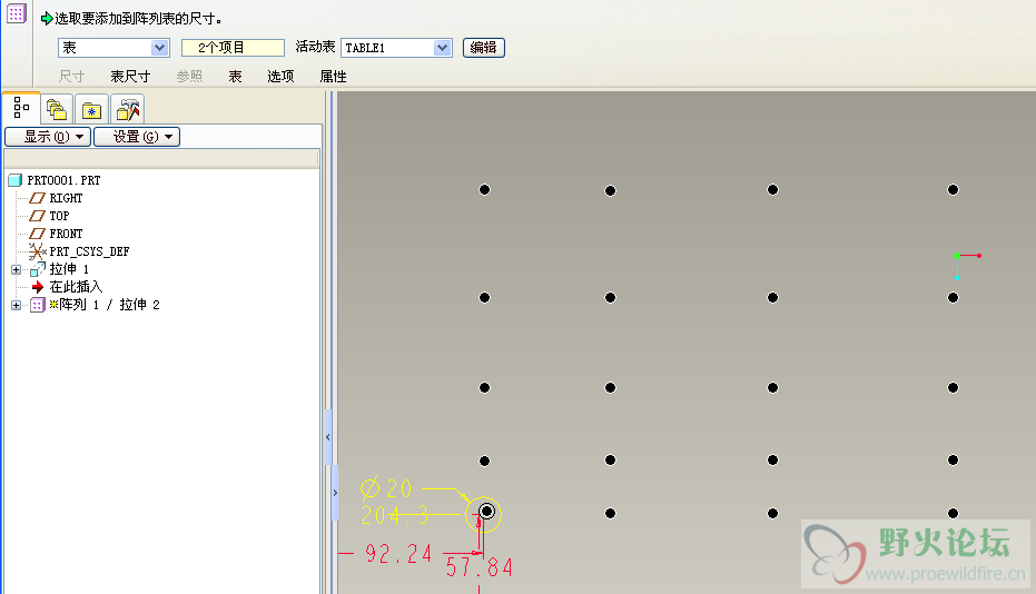

发表于 2011-6-3 11:15 | 显示全部楼层 |阅读模式

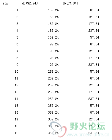

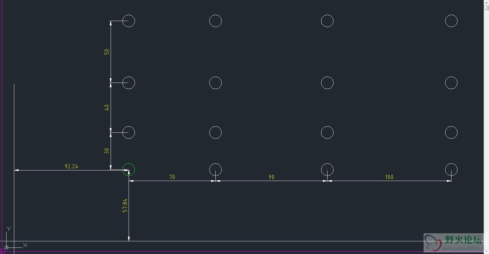

如图,的这列用表阵列如何做?
关键是表里面的数据代表什么意思?
看了不好帖子,都是直说操作的,
看了半天,知其然,不知起所以然
还望有人给我指点下,主要讲解下表下的意义>?
并能附上如图的prt件

发表于 2011-6-3 12:20 | 显示全部楼层
数据一般代表阵列尺寸。

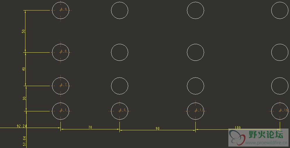

发表于 2011-6-3 14:02 | 显示全部楼层
兄弟是这样的吧
[ 本帖最后由 chaochao412 于 2011-6-3 14:04 编辑 ]
01.prt.zip
51.28 KB, 下载次数: 1
403
654

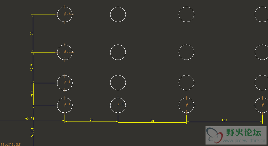

发表于 2011-6-3 14:11 | 显示全部楼层

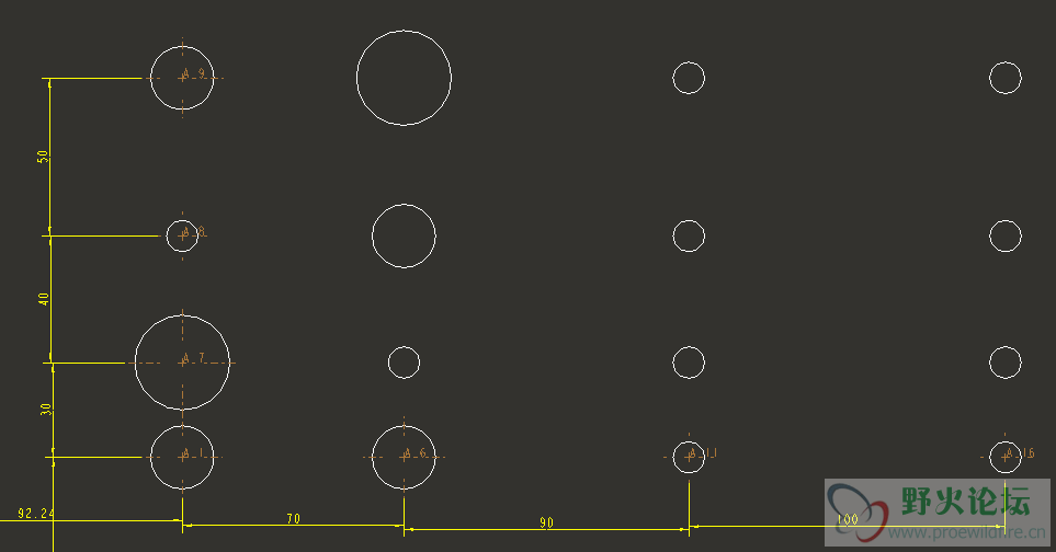

不好意思,有两个数据输错了,正确的数据额应给是下面那样
表阵列我的理解是,数据表中每一个数据都代表一个阵列特征在此数据下的形状或者位置尺寸。正如上面那个例子,其中每个尺寸都代表要阵列这个特征所在的位置尺寸。
如果你再在后面添加一个孔径尺寸,那么这个孔径将随着位置的变化也在变化。
[ 本帖最后由 chaochao412 于 2011-6-3 14:28 编辑 ]

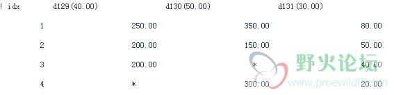

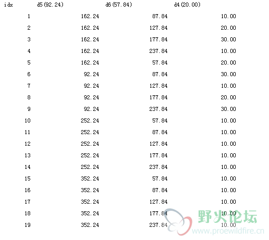

发表于 2011-6-3 14:16 | 显示全部楼层

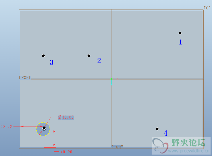

简单来说就是坐标值,但是这个坐标值的基准不是系统坐标系,而是所选定的表尺寸的标注基准,假如某个方向的坐标值和原始对象相同,可以用星号键代替。
表阵列一般用来阵列没有固定规律,且阵列个数较少的情况,比如下面这个例子:
阵列的表尺寸如下图:
对应的表如下图:
5.0的prt: 1.prt.rar (72.84 KB, 下载次数: 2)
[ 本帖最后由 wyqqtang 于 2011-6-3 14:18 编辑 ]

应该就是每个孔位置度加上直径的列表
