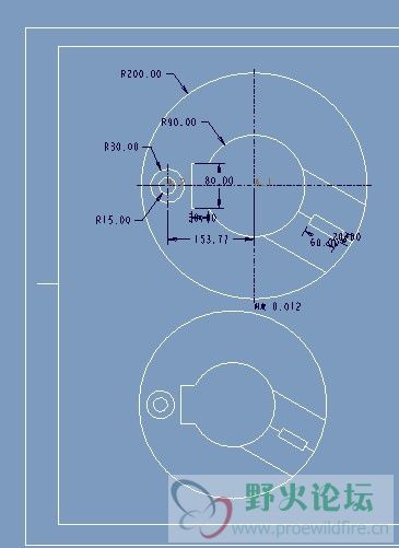

[求助] 为什么2001有中心轴,5.0没有中心轴
207
280
发表于 2011-6-3 10:21 | 显示全部楼层 |阅读模式
上面一个是2001工程图,下面是5.0工程图

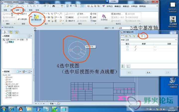

发表于 2011-6-4 12:37 | 显示全部楼层
不知道proe2001中的基准轴怎么显示出来的 但是5.0里面的基准轴是下图这样显示出来的
不知道楼主是不是这个意思
