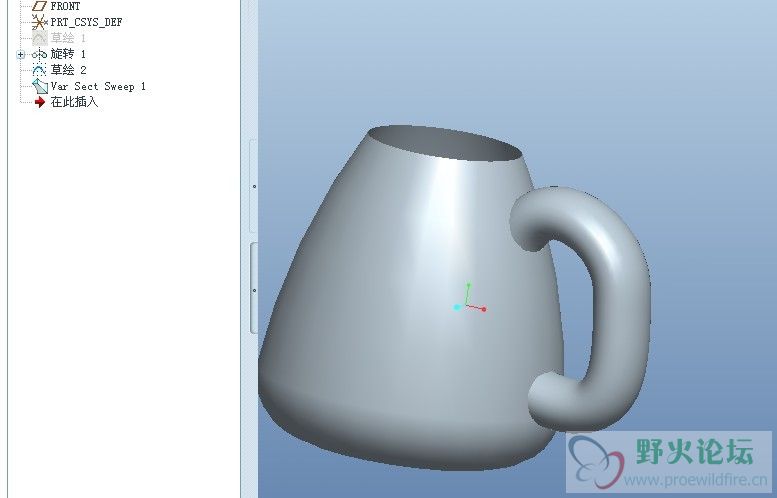

在绘制咖啡壶的手柄时,如果椭圆扫描剖面是按如下图所示方式确定时(按长短轴,先1后2(图中标号)),在合并端时会出现第二、三个图的错误
图一如下
图二如下
图三如下
查看错误信息,错误提示如下图四、图五
图四如下
图五如下
但是如果按先2后1的顺序确定时,正确合并,不会出现错误提示,请教各位大侠,这是为啥啊?

随便搞了下,5.0文件,你看下吧。把后面用秒剪掉就是受柄了 [ 本帖最后由 yncyny 于 2011-6-2 19:17 编辑 ]

不太明白你的问题,按我看你的轨迹,如果把截面做的太大估计扫不出来

我也不知道怎么描述这个问题,我的操作是:变截面扫描——用样条曲线绘制杯子手柄的曲线——确定扫描截面形状——合并端,之后就有这个问题了...    横截面小的时候刚试了下,按前面那种确定椭圆的方式还是不行...   后面那种方式可以....

减少椭圆的长短轴,再试试看。

似乎往1那个方向的轴太长了,就会出现这个问题,会不会因为那个方向太长了所以才会出现图四里面的上面弯折成那样形状的部分呐...

嗯...谢谢啦~  似乎往1那个方向太长了就会出现这个问题~~~    顺便问下,你的那个是用什么剪掉的啊?秒?没找到这个工具...

赶时间加班,呵呵,打错了字,用曲面剪切啊,基础的东西啊.
