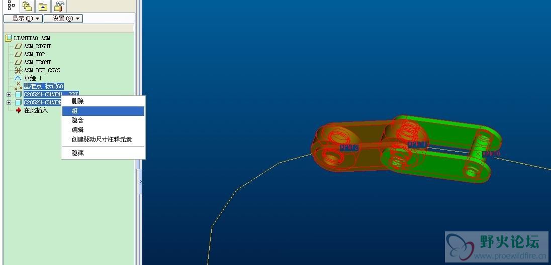

链条的装配和大家分享一下,如果有不足之处请大家指出,谢谢!

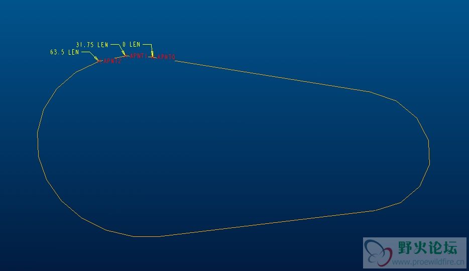

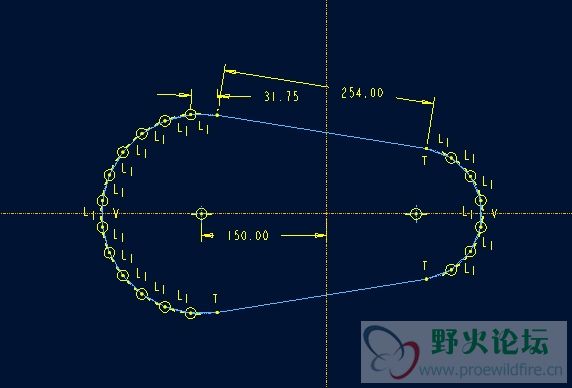

装配的第一步做曲线,其中31.75为链条的孔距,整个曲线的长度为31.75的整数倍
第二步在以上的曲线中做点APNT0,APNT1,APNT2,他们的值分别为0, 31.75, 63.5
第三步装配链条1,用点在线上和匹配
第四步装配链条2,方法同第三步

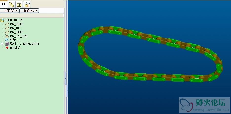

第五步把第二步到第四步生成组
第六步阵列,APNT0,APNT1,APNT2的增量都为63.5,阵列数目18个
完成

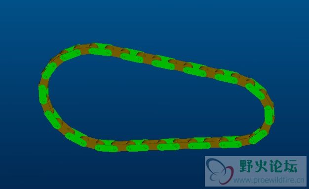

链条
请问:该链条能运动起来吗?如何实现?

链条
能动吗?
