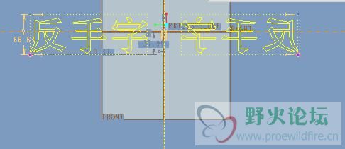

请问怎么可以在proE里面做出反手字来。。。。。。。。其它的可以在一个字的中间镜像。。可是proE我不知道怎么做?请高手帮帮忙。。谢谢

草图中画条中心线,镜象就OK

发表于 2011-6-2 15:56 | 显示全部楼层
文字方向不一样!

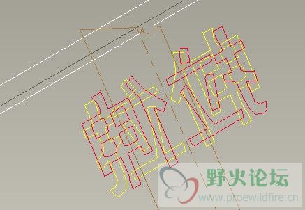

LZ是要做什么呢,我是指需要反手字的场合啊  比如说做印章的话,
拉伸的时候反向不就OK了。。。。。。
用选择性粘贴也是可以的啊,做一根轴旋转粘贴
