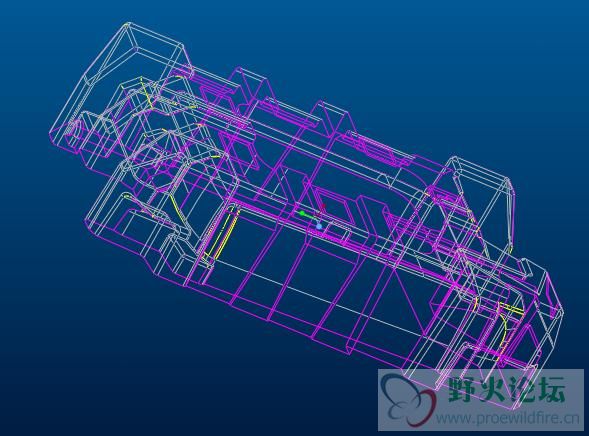

发表于 2008-6-9 15:16 | 显示全部楼层 |阅读模式
本人初學者,希望各位大蝦們指點下.最好可以給個教程.小弟在這能謝過了
62
1640
126
2188
热心助人勋章宣传大使勋章斑竹勋章
发表于 2008-6-9 15:24 | 显示全部楼层
一般外部输入特征的时候会产生破面.破面在线条模式观看会以黄色线条显示,封闭的面组是洋红色线条.
破面的修补方法:在外部输入特征-右健-编辑定义   几何-修复几何.
1.自动修复,一般较小的间隙可以自动修复.但可能会出现曲面变形,越修越大的意外现象.
2.手动修复,a:间隙,一般破面都是属于这种类型,修补间隙小的曲面.
          b:修复切线,修复曲面间的切线.
          c:修复面组边界,修复面组的外边界.可用一条边替换多段近似相切的曲面边界.
          d:编辑边界,编辑曲面的边界.可修改曲面的原边界,也可为曲面创建新的边界.
          e:修复顶点,修复不匹配的顶点.

发表于 2008-6-9 15:25 | 显示全部楼层
显示线框状态,粉红色边是破面边缘,
