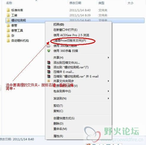

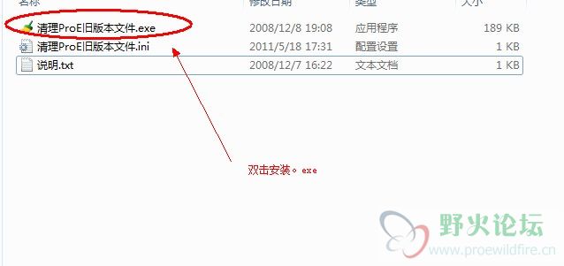

再给你发另一个应用软件,
清理ProE旧版本文件.rar (174.13 KB, 下载次数: 229)
