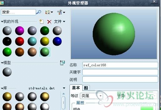

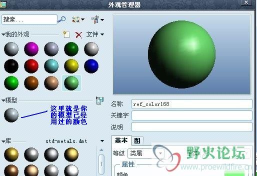

在4.0以前的版本中,可以从某一零件中抓取一种颜色,保存在颜色清单中,再将其它零件也染成这个颜色。
在5.0中如何抓取一个零件中颜色了?
请高手指点一下,谢谢!

发表于 2011-6-3 11:09 | 显示全部楼层
试试
