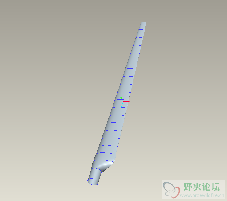

我在叶片上下表面进行边界混合,但是两端总也封闭不了,希望大家帮助一下, yepian.png PRT文件太大,传不上来,能帮忙的朋友可以加我qq:191166202,先谢谢了

在两端处拉伸或活扫描一曲面,合并之后就能实体化了吧

两端填充--合并--实体化

原帖由 ADELER 于 2011-6-1 19:11 发表
两端填充--合并--实体化
这是正解。
