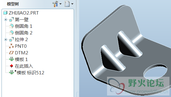

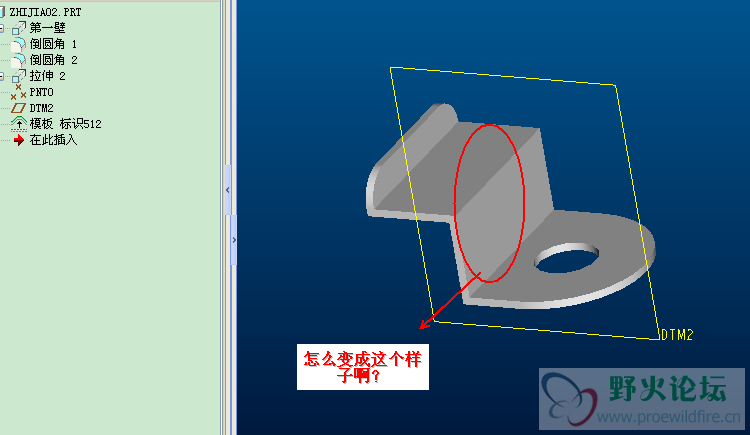

[已解决] 这个钣金件筋怎么做不出?
47
-3
68
发表于 2011-6-1 15:47 | 显示全部楼层 |阅读模式
求救啊!
[ 本帖最后由 guobeili 于 2011-6-1 16:14 编辑 ]
zhijiao2.prt.rar
86.17 KB, 下载次数: 5
die-zhijiao2.prt.part1.rar
70 KB, 下载次数: 5
die-zhijiao2.prt.part2.rar
58.45 KB, 下载次数: 5
494
633

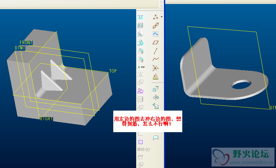

发表于 2011-6-1 15:51 | 显示全部楼层
这能冲出来吗,按实际生产的东西这很不现实

发表于 2011-6-1 16:03 | 显示全部楼层
没有放冲头模型,没法帮你

 楼主| 发表于 2011-6-1 16:15 | 显示全部楼层
急呀,谢谢各位的解答了,方法还请讲详细谢谢

发表于 2011-6-2 10:20 | 显示全部楼层
是不是这个效果?将模型精度改为绝对精度即可。part就不传了。
