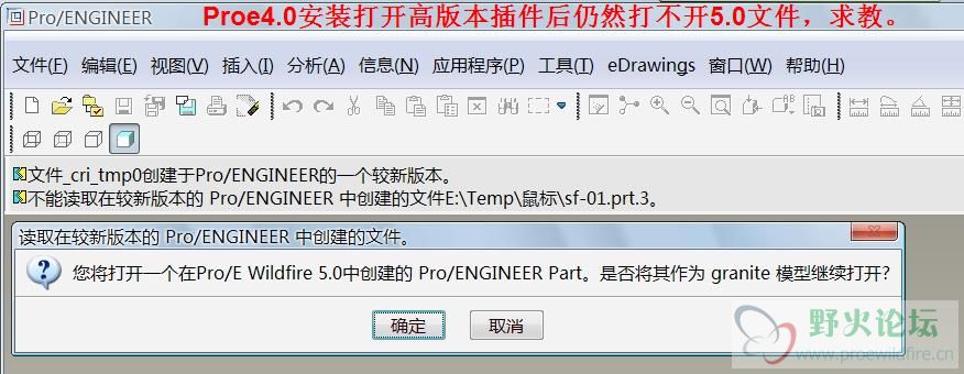

proe4.0安装插件后仍然打不开5.0文件!
如图所示:

 楼主| 发表于 2011-6-1 14:42 | 显示全部楼层
进行高版本与低版本的某些安装文件操作
1、从高版本的proe程序安装目录: *\i486_nt\gcri 文件夹里,复制 readnewermodels.dll 文件放置于低版本之 proe 程序安装目录:\i486_nt\obj 文件夹里
2、设置两个版本的 config.pro 配置"
   a: 高版本proe:打开高版本,点菜单"工具"、选项,左框输入:cri_grafting_enable 右选值:yes
   b: 此配置主要是proe4.0在打开低版本proe编辑过的零件时,需要修改时用得到。
       打开低版本,点菜单"工具"、选项,左框输入:topobus_enable 右选值:yes

我按照2楼上面的做,仍然打不开5.0的文件,出现1楼的情况。

不好直接多装或是删了4.0的再装个5.0的,多方便。再装个也要不了多少时间
