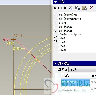

这个输入了关系式后,点确定,那些圆的大小还是不变啊、、、为什么呢~~求助!!

在用关系式之前们,关系式中用到的参数M,Z,Hax,Cx,Alpha,x需要定义,楼主如果定义好了点确定还没有反应,再点再生按钮就行了。

圆也是关系式定义的吗?

恩,谢谢!
